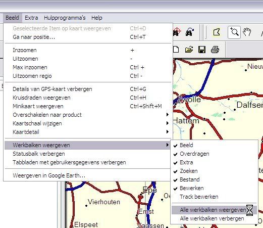

Om te beginnen moeten we zorgen dat we alle ?knoppen? in beeld hebben:
Zie onderstaande afbeelding; kies voor ?alle werkbalken weergeven?.

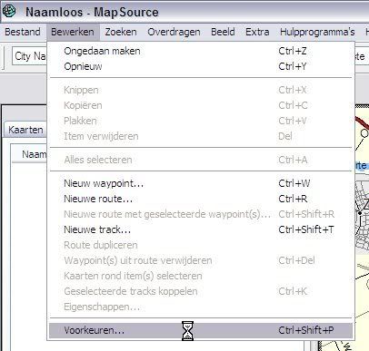

Ga naar ?bewerken?, ?voorkeuren?
Kies voor de tab ?routebepaling? en pas de instellingen aan.

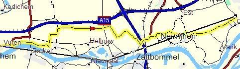

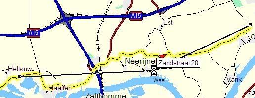

Je ziet: de route is klaar, maar loopt niet precies zoals je wilt. In onderstaande voorbeeld is vrij duidelijk dat het mooier zal zijn langs de rivier.

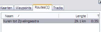

Merk ook op dat de route roze is. Dat betekent dat hij NIET geselecteerd is. Om ?iets? met de route te kunnen moet hij eerst geselecteerd zijn; de route is dan geel.
Selecteren kan op twee manieren:
Klik in de tab ?routes? aan de linkerkant op de routenaam
of:
Klik met de selectieknop op de roze lijn
We gaan nu de route aanpassen. Klik nu NIET op de routeknop (dan zou je een nieuwe route maken) maar op de selectieknop (het ?pijltje?). En vervolgens op de route zelf: je ziet weer een elastiek, maar nu met twee uiteinden
Zoek het eerste punt waar je de route langs wilt ?dwingen? op en druk op de linkermuisknop: je ziet dat er een zwart vierkantje op de weg staat (een routepunt) en dat de route opnieuw berekend wordt.
Doe hetzelfde nu nogmaals

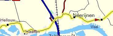

Merk op dat het ?elastiek? nu niet tussen begin- en eindpunt (A en E) loopt maar van het tussenpunt naar het eindpunt (tussen B en E).
In dit voorbeeld zie je dat we bij Neerijnen nog wat dichter bij de Waal kunnen blijven en dus voegen we daar nog een puntje toe (met andere woorden: je kunt in willekeurige volgorde werken)

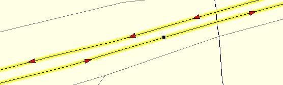

TIP: bij wegen met meerdere rijdbanen (m.n. snelwegen, maar soms ook N-wegen) is goed inzoomen extra belangrijk: mapsource doet precies wat je vraagt dus je moet een routepunt ook echt aan de goede kant van de snelweg plaatsen! In onderstaande afbeelding staat typisch een routepunt aan de verkeerde kant

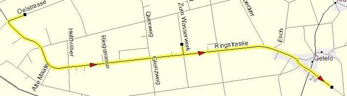

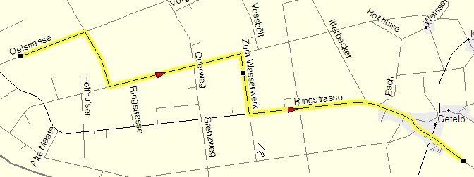

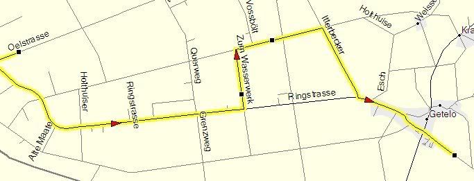

Mapsource berekent de route van punt naar punt. Daarbij kan het ook voorkomen dat je een stukje op en neer gestuurd wordt. Bijvoorbeeld:
Zet je dat punt net iets hoger, of op een andere weg dan is de uitkomst wel zoals je wilde. Een routepunt verplaatsen is een kwestie van met de pijl-toets geselecteerd, terwijl de route geel is, klikken op het routepunt.
Moest de route ?het eerste stuk toch over de weg ?onderlangs?, dan kun je ook een routepunt toevoegen
