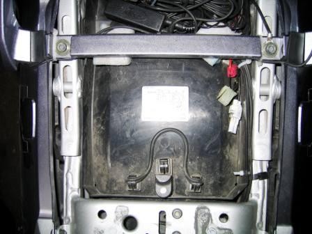

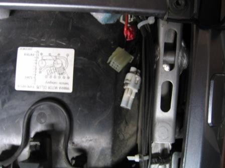

Hallo Andr?,
als ik het goed begrijp heb je een probleem met de aansluiting van uw intercom.
Mijn intercom is aangesloten aan de 4-polige stekker onder passagierszadel. E?n van die draden geeft enkel stroom als het contact aanstaat.
Zodoende is uw intercom volledig agesloten van een stroombron als ge uw contact af zet en verbruikt hij geen energie meer.
Zie de 2 foto's.
Rechts ziet ge de 4-polige stekker en met een "rode snelkoppeling" (kleur speelt geen rol) is mijn intercom verbonden aan de rechts-boven stroomdraad
Hopelijk is hiermee uw probleem van platte batterij verleden tijd.
Indien ge het liever niet zelf doet moogt ge gerust eens langskomen.
Voor een vriendendienst sta ik steeds klaar en op 5 minuten is dit gefikst.
Greetz,
Serge

Danneke, bedankt voor de reclame, maar een druppellader heb ik reeds jaren.
Serge, thanks pale, 'k laat nog wel iets weten, als ik mij niet vergis was mijn intercom aan de witte fiche daar onder het zadel aangesloten. 'k zal wel zien :wink:
