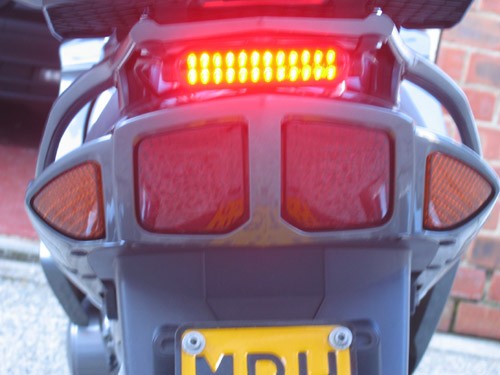

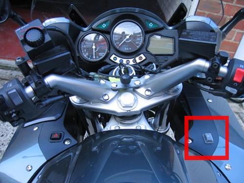

Hallo techneuten,
Klein probleempje (als het er al ??n is).
Daarjuist tijdens het stallen in de garage merkte ik dat de led's nog steeds zeer zachtjes branden.
Kontakt volledig af of op maakt niet uit..... met kontakt op werkt het nog steeds als mistlicht/stoplicht.
Maar als het niet meer mag branden blijft het nog zeer zachtjes oplichten nu.
Ik heb wel natuurlijk in de regen gereden maar dat is niet de eerste keer dat ie nat wordt.
Wat nu?
den R1 zot
Wat nu?
den R1 zot
Iets doet mij vermoeden dat je schakelaar niet echt waterdicht is en dat er een klein verlies over je schakelaar is. Mocht je kunnen zou ik je aanraden om de schakelaar er eens tussenuit te halen en dan te kijken of het probleem zich nog voor doet. Voor wat ik kan uitmaken van de foto zijn dit niet echt waterbestendige schakelaars.
Firechief
Firechief

Deze ochtend met een bang hartje naar de garage....
En de led's branden niet meer..... dus ik vreesde al dat de batterij plat zou zijn....
Maar niets van dat hij starte gewoon.
Ik zal dit weekend het spel eens terug losmaken/nakijken.
Ik moet trouwens de GPS kabel ook opnieuw maken.
Al van in het begin werkte de steker niet zoals het hoort. (geluid valt regelmatig weg)
Ik heb dan maar zelf de draad doorgeknipt.... met als gevolg dat ik het boeltje zelf in elkaar heb mogen knutselen....
Nu maanden later is de verbinding stuk.... dus toch maar solderen zeker....

Een zware stroombron in de buurt?
Nee tenzij dat ge mijn tuutke & FJR zware stroombronnen zijn....
Zuipers zijn het wel....
Geen masten of wat dan ook in de buurt.... het is enekl als ik in de regen heb gereden...
Ik heb daarstraks alles proberen te solderen en het knopje afgekit onderaan met siliconen...
Ik den dat daardoor het water binnekwam in de schakelaar.
Ze geven de rest van de week regen.... dus ik kan veel testen....

Ik heb aan de onderkant van de schakelaar een beetje siliconen gesmeerd.
Nu kan er geen water meer tussen de kuip en het knopje zelf.
Ondertussen is het niet meer gebeurd, dus ik denk dat het nu goed is...
Wat kost trouwens een nieuwe GPS kabel? (Garmin)
De mijne werkte van in het begin al niet (audio koppeling trok op niks) dus had ik het gewoon doorgeknipt en zelf verbonden... maar niet goed genoeg blijkbaar. Wa later heb ik het dan gesoldeerd, maar als nog 1 keer voorvalt is de draad te kort.
Misschien beter in 1 keer een nieuwe kopen.
