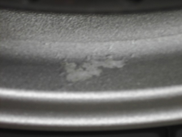

Mijn Fjr heeft last van afbrokkelen, afschilferen van de verf.
Vorig jaar is de motor binnen geweest en is de kop van de cardan en de steun van het scherm ( binnenkant ) vervangen omdat de verf los kwam. ( garantie )
Nu kom ik gisterenavond thuis van het werk en trek ik de tuinslang naar de motor toe om hem volledig af te spuiten, dit doe ik altijd wanneer ik denk dat er met zout getrooid is .
Je voelt mij al aan komen, ik zag dat de verf op de radiator ?n op het achterwiel ook al los komt. Van de kunstofdelen niets op aan te merken.
Nu stel ik mij toch wel de vraag of dit normaal is. De garantie is verlopen en voor ik naar de dealer stap wil ik jullie ervaring toch eens polsen.

Vandaag bij de dealer geweest.
De motor grondig gekuist en de verfschade aan wiel en radiator laten zien.
Blijkbaar was hij niet onder de indruk en wilde 1,5 werkuur tegemoet komen.
Hij wilde ook alles plaatselijk bijwerken.
Volgens hem is dit het gevolg van steenslag in combinatie met het strooizout.
Mijn argument was dat dan de hele motor moet afschilferen incl. de kunstof delen en voorvork, wat niet het geval is.
Dus waarschijnlijk kies ik ervoor om het zelf op te lappen
Hierboven is de grondverf zichtbaar.
In de 20 jaar dat ik met de motor rijd heb ik dit nog nooit meegemaakt.
Marcel.

Hoi MArcel,
ik heb een bi-tone van 2005 en mijn 2 velgen zijn vervangen door Yamaha. Bij mijn motor zijn dit zwarte en de verf kwam op verschillende plaatsen los.
Mijn dealer heeft contact opgenomen met Yamaha en ik heb 2 nieuwe velgen gekregen.
Bij een zwarte velg valt het nog veel harder op omdat de grondverf eronder wit is....
Ik zou toch een horen bij je dealer.
