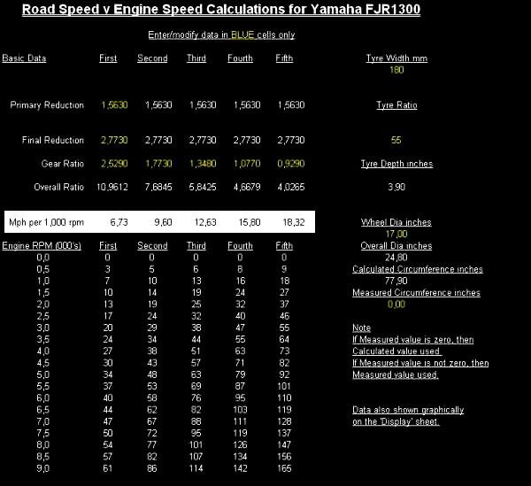

Wat is de hoogste snelheid per versnelling ?
Bericht door Smidje »
Ik zou willen weten wat de hoogste snelheid per versnelling is, dus eerste, tweede, derde,.....
Hoe lang duurt het om van 0 naar 100,van 0 naar 200 ?
Kan iemand ook zeggen rond welk toerental je best schakeld bij normaal rijden ?

Snorry schreef:Afbeelding
Mvg, :wink:
Snorry
Ik mag toch aannemen dat we het hier over MILES hebben en niet over KILOMETERS per uur.
Dat zou namelijk betekenen dat jouw FJR bij 9000 toeren in zijn 5 niet sneller rijdt dan 165 km/h.... :shock:

@Mariniertje,
zoals je kunt zien zijn het weldegelijk Mph en geen Kmh
