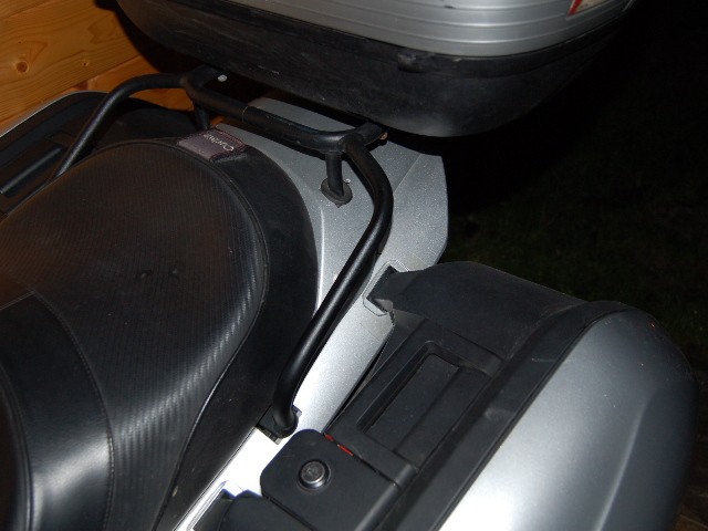

Ik dacht vanmorgen, weeral een maandagmorgen zoals een andere...
Tot ik plotseling een harde "klop" hoorde. Direct aan de kant gezet en gekeken wat er mis kon zijn, maar op het eerste zicht niks mis.
Ik dacht dus misschien een steentje of zo opgesprongen?
Opstappen en wegwezen. Na een paar honderd meter hoor ik weer zo'n geklop, minder hard maar toch.
Ik terug aan de kant en ik loop zo eens rond men motor om de zaak vanop een afstand te bekijken.
Tiens, mijn topkoffer staat niet meer mooi recht!!
Wat blijkt? Mijn bagagerek is afgebroken op 3 plaatsen en het enige bevestigingspunt is dat stukje dat verbonden is met het stuk waar oa het achterlicht in zit.
Als wij op reis gaan hebben wij (veel) meer gewicht bij dan door de week als ik naar mijn werk rij. Wat kleding, laptop en niet te vergeten mijn boterhammekes!
Mijn dealer is normaal gezien gesloten maar hij was wel zo vriendelijk op de telefoon af te nemen en heeft het onderdeel onmiddellijk besteld.
Al bij al nog geluk gehad. Mocht dat ene bevestigingspunt ook de geest hebben gegeven dan denk ik niet dat het draadje van het remlicht op mijn Givi het zaakje had kunnen redden...
Zo'n topcase, die tegen 90km/h of zo de baan op vliegt kom je liever niet tegen als andere weggebruiker!
Ze maken die dingen tegenwoordig allemaal in kunststof en dat is toch minder sterk dan bv alluminium of zo...

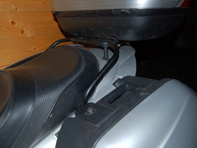

Nogmaals topcase drager van FiveStar van Hein-Gericke, gene plastiek, oerdegelijk en perfect passend.
114 ? + 6,5 ? voor slotkit
Bij montage geen gaten boren, wel aangeraden om de inbus die in het midden van het rekje komt iets langer te kiezen.
Jarenlange ervaring mee, onder zware overbelasting en slechte wegen !

Bagagedrager van Givi "SOLID STEAL"!
En de Koffer past er perfect op :D

Ik ben er ook tevreden over maar ik meen te weten dat die van de Gobelijn ook al eens afgebroken is

Wat voor bagagerek heb je dan, de originele Givi?

Mijn verhaal van gisteren heeft nog een staartje gekregen. In de namiddag moest ik naar een klant, een ritje van 50km via de autosnelweg. Zonder koffer natuurlijk, de giviplaat stond nog vast met 1 bout. Na ongeveer een 20km breekt plotseling die bout ook af. Hing die plaat (?1kg) te wapperen in de wind aan de draad van het Givi stoplicht! Sommige autobestuurders begonnen tekens te geven dat er iets mis was. Ik heb me even aan de kant gezet en zag toen wat er aan de hand was.
Ik had niks bij om dit vast te maken dus heel voorzichtig tot bij die klant gereden, daar met een koort de zaak vastgemaakt.
Vanmorgen bij mijn dealer gestopt
Mijn dealer heeft de GIVI bevestigingsplaat gemonteerd op de originele beugel van Yamaha.
Is mooi en de koffer staat niet te hoog, ergens op het forum moeten er nog foto's van circuleren...
We zijn er mee naar Corsica geweest 2 jaar geleden en vorig jaar naar Sardinie en talloze ritten in de ardennen, in totaal ? 50000km, in april heb ik hem 2 jaar.
Nooit iets ondervonden van onstabiliteit of loskomen, tot nu.
Shit happens, mijn dealer gaat wel het achterste stuk, waar het licht inzit ook vervangen omdat het beschadigd is geraakt door die rondvliegende plaat.
Volgende week mijn fjrreke binnenbrengen en het zaakje wordt weer perfect in orde gemaakt :P

Dat klopt Julle, maar achteraf bleek (duidelijk te zien aan de roestvlekken aan de breuk) dat het rekje reeds stuk was toen ik hem (2de hands) kocht. Waarschijnlijk een accident mee gedaan.
Die breuk is dus gewoon stilletjes verder gescheurd.

Dat Givi dragertje voor de nieuwe 2006 ziet er wel sterk uit vind ik maar je weet inderdaad maar nooit
Er zijn er meer geweest die problemen hebben gehad met deze manier van bevestigen.
Ik zelf rijd met het originele rekje van Givi. Nooit problemen mee gehad en verwacht dat ook niet. Is een zeer degelijk geheel
